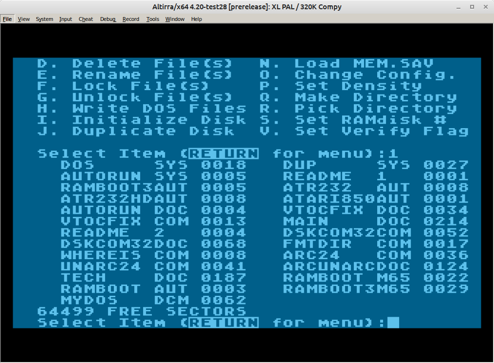

Sieh dir auf meine Internetseite mal MAIN.DOC und TECH.DOC an. Aber wahrscheinlich brauchst Du etwas das die Partitionen erstellt. Bei der BlackBox macht man das über das Menu der BlackBox. Vielleicht gibt es so etwas auch für das IDE Plus Interface.
Wenn du es geschafft hast die Partitionen zu erstellen, geht das formatieren wesentlich schneller und einfacher mit dem Blackbox Tool "FMTDIR.COM", dem DOS Dir Formatter von CSS. (Hat Bob Puff vor vielen Jahren mit einigen anderen Tools freigegeben bzw. zum Download bereitgestellt.)
Das Tool macht dir dann eine Directory (und VTOC) wahlweise im MyDOS oder SpartaDOS Format.

In MyDOS sind keine Funktionen zum Einrichten von Festplatten vorhanden. Deshalb steht dazu auch nix in der Anleitung zu MyDOS. Dafür braucht es externe Tools. Bob Puff hatte damals dazu den Formatter FMTDIR erstellt.
Alternativ kann man dafür auch das SpartaDOS Tool HDInit verwenden und anschließend mit dem VTOC-Fixer von Bob Puff dann für MyDOS umfummeln.

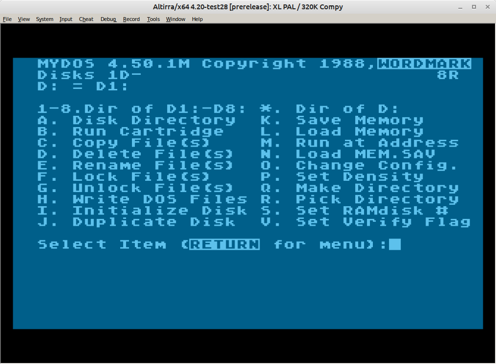

Ja, das hatte ich nicht auf dem Schirm. Es gibt ja inoffizielle MyDOS-Versionen. Meine Infos beziehen sich auf die letzte originale Veröffentlichung 4.50. Bildschirmfoto vom 2023-11-01 09-58-45.png
